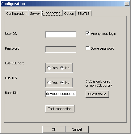

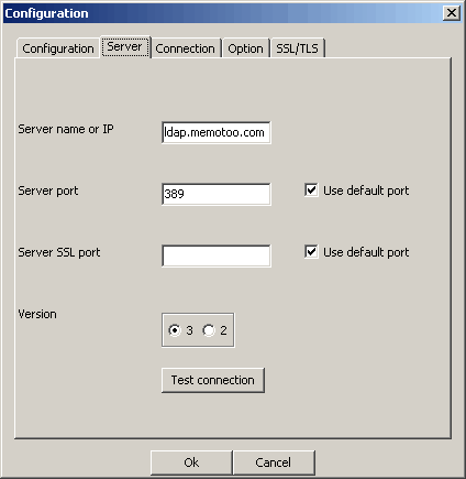

Voici un moyen de tester si la connexion Ldap marche correctement de votre ordinateur et ainsi vérifier la configuration réseau, firewall, etc ...
Télécharger et installer le logiciel "ldapexplorertool.exe"
-> http://sourceforge.net/project/showfiles.php?group_id=67834
Configurer le logiciel, tenter une connexion, et normalement si tout est OK, vous devez voir tous vos contacts
Mettre le "dc" fournit dans cette page: https://www.memotoo.com/index.php?rub=infoAnnuaireLdap
sebarbe
smile Posted 2007-04-12 - 12:11     Subject: Re: Connexion LDAP ne marche pas avec ThunderB 1.5.0.10
Ca a marché. Je ne comprends pas pourquoi ça ne marche pas avec Thunderbird...
