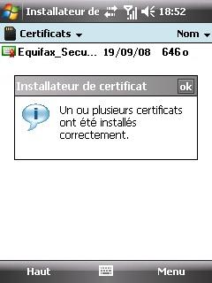

Ensuite, installez-le, tout simplement en ouvrant le fichier .cer depuis votre mobile. Vous obtiendrez le message ci-dessous :
