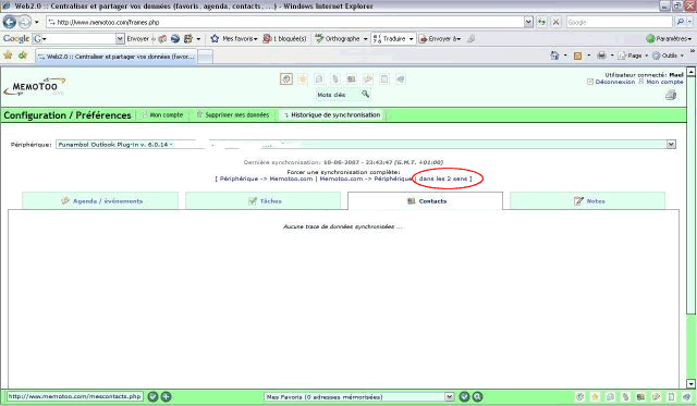

smile Posted 2007-06-12 - 09:42     Subject: Re: Catégories Outlook 2003 mal supportées avec Funambol 6.0.14
Pour que ça marche, il faut cliquer sur "dans les 2 sens" au niveau du plugin pour que Memotoo indique à Funambol que la synchonisation n'a jamais eu lieu. voir ci-dessous:
Maël ( http://agri-ea.blogspot.com/)
smile Posted 2007-06-12 - 14:36     Subject: Re: Catégories Outlook 2003 mal supportées avec Funambol 6.0.14
Merci.
J'ai donc retenté un transfert en cliquant au préalable sur 'dans les deux sens'.
Plus de contacts ont été transféré cette fois-ci mais je n'ai toujours pas l'ensemble de mes contact outlook sur Memotoo (je suis passé en affichage par liste pour vérifier).
De plus, dans mon compte, le nombre de mes contacts est resté à zéro.
Que faire?
